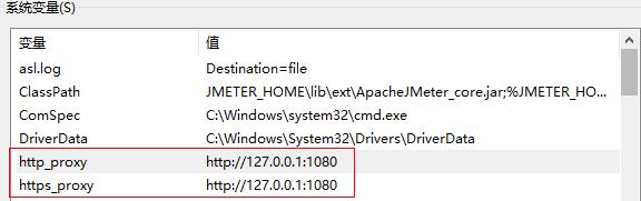

永久设置:
去环境变量增加变量
右键【我的电脑 】-> 属性 -> 高级系统设置 -> 高级 -> 环境变量
新增变量:

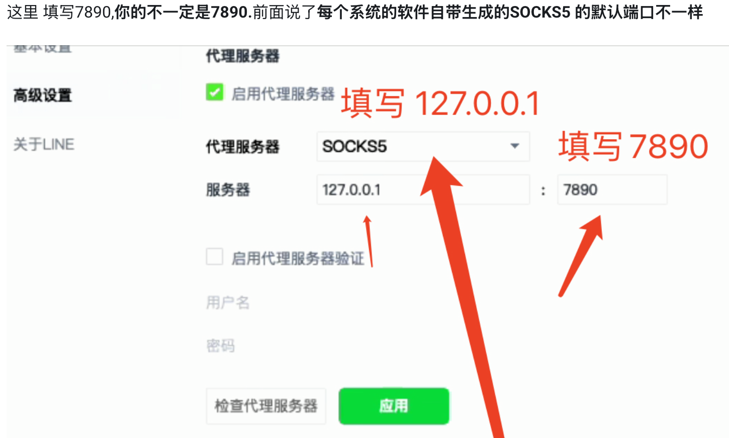

line设置代理
IMG_257

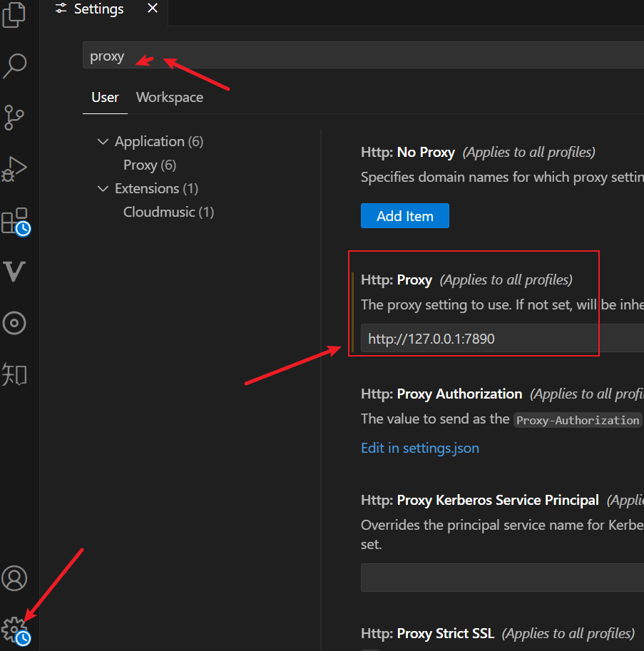

vscode设置代理
左下角设置页面搜索【proxy】;添加:http://127.0.0.1:7890

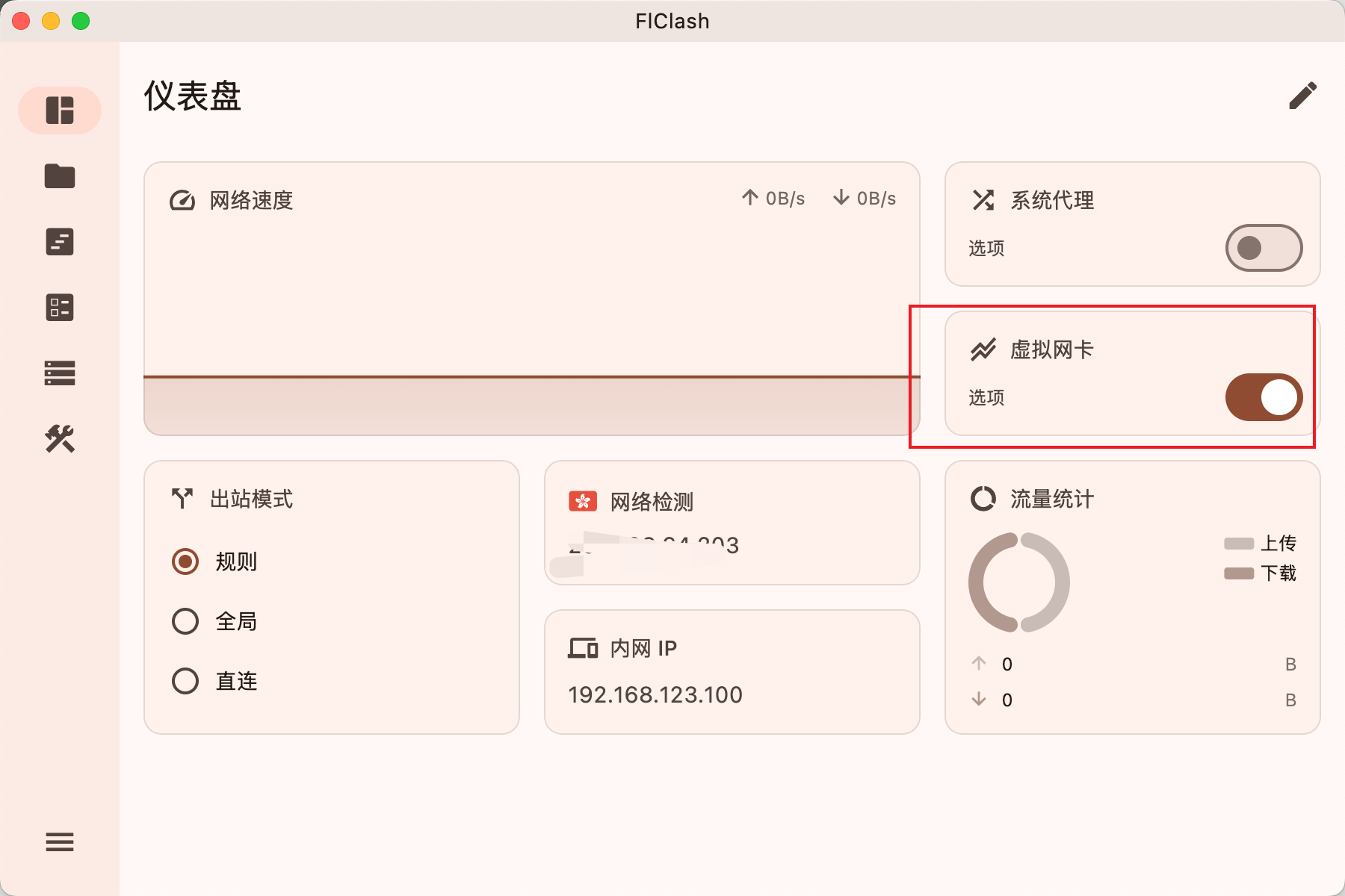

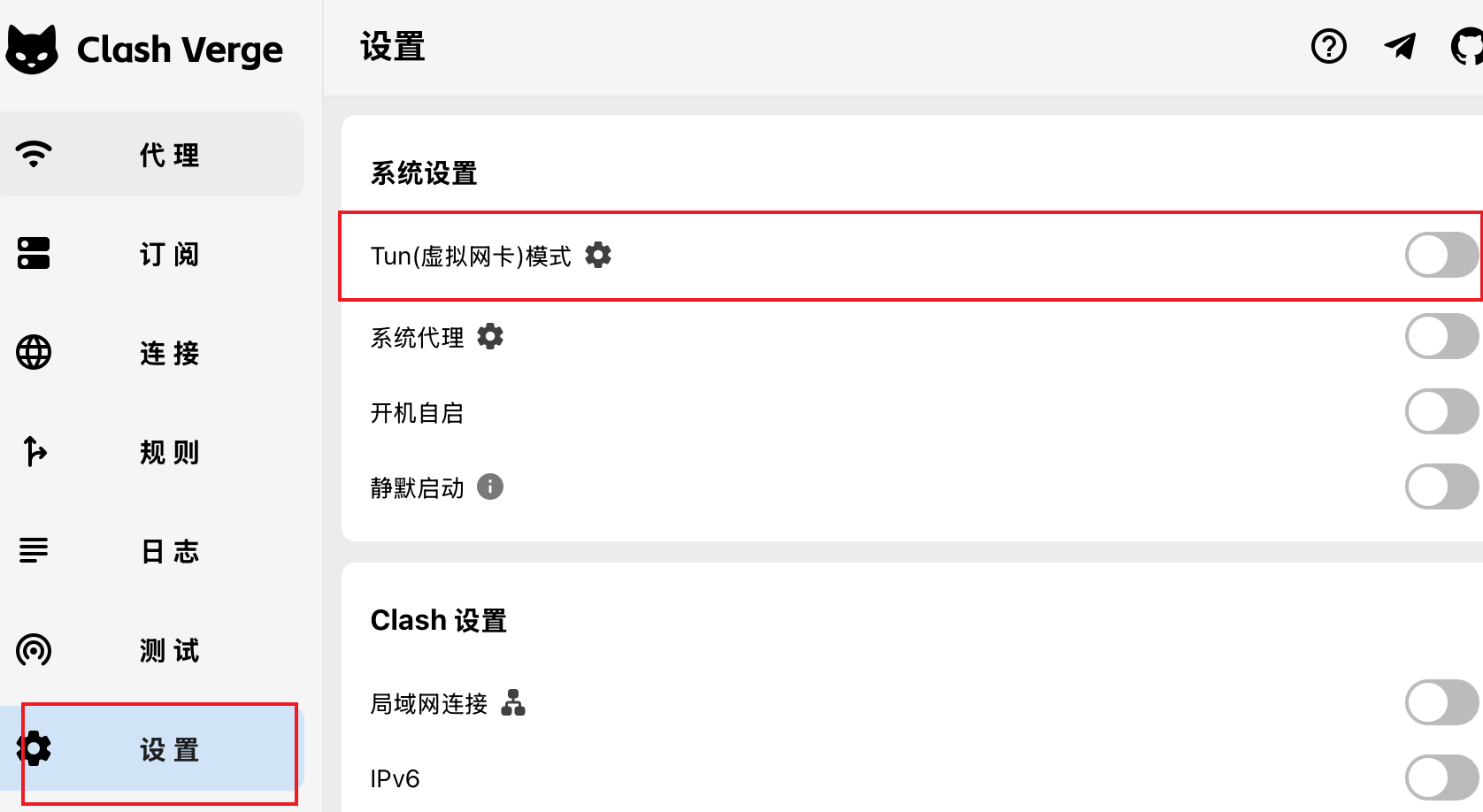

终极操作,不走系统代理。使用虚拟网卡。
虚拟网卡就是系统创建一个虚拟的网卡,只要上网都需走这条路。不管你走不走系统代理。
一般代理软件都有这个模式
flclash:
IMG_260
clash verge rev
在设置页面
IMG_261

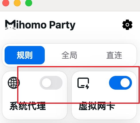

mihomo party
IMG_262

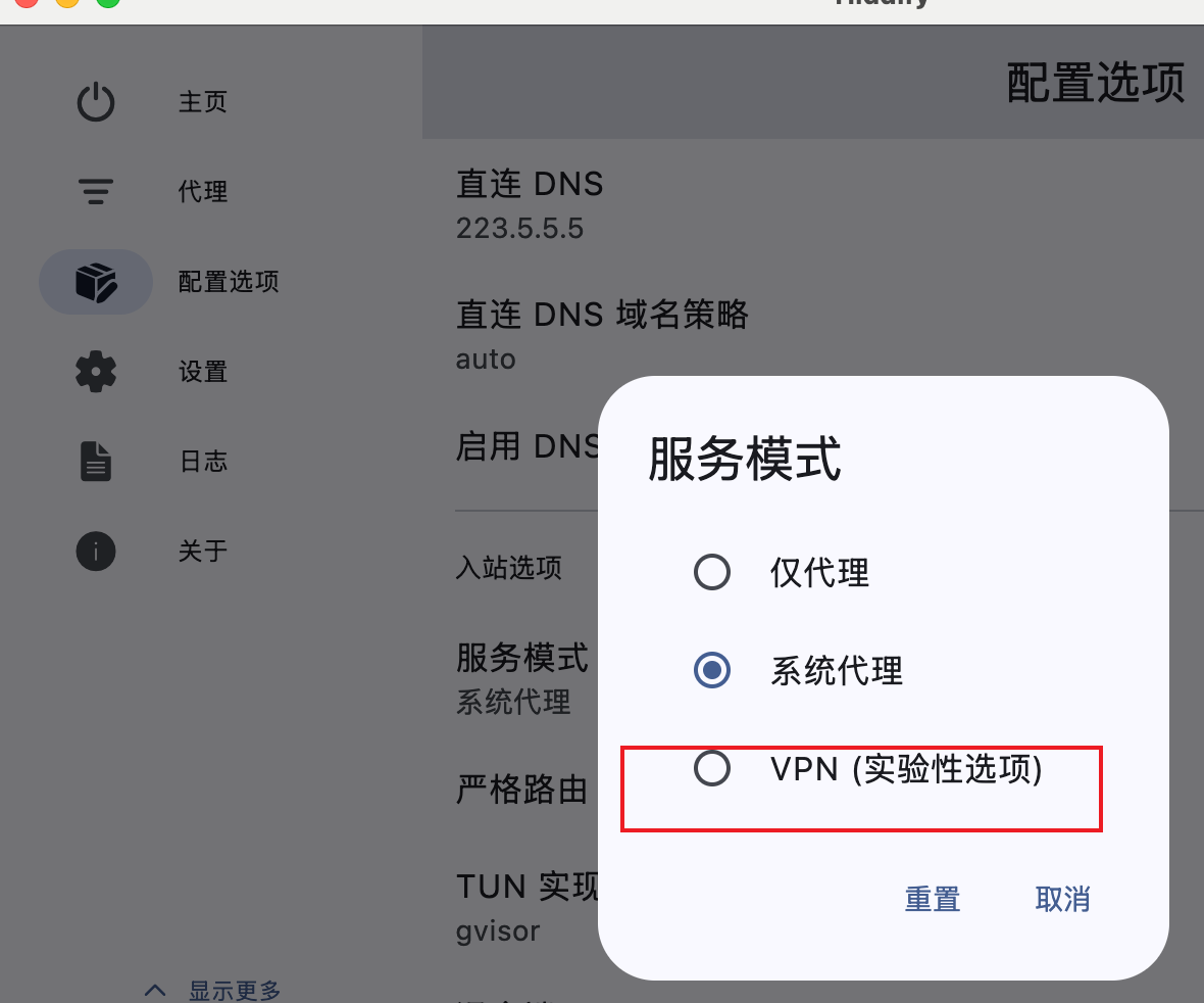

hiddify
需要系统管理员打开才行,配置选项页面--打开vpn模式
IMG_263
