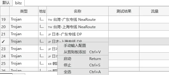

3.1.2 使用节​点
选中你需要使用的节​点,右键点击后点击启动,这时这个节​点就成了软件使用的代理节​点,节​点前方有一个对号。
但是此时还并未代理系统,我们需要点击软件上方的系统代理,点击后可以看到软件最上方的软件标题栏除了显示软件名称/使用软件的系统用户/软件版本以外,还显示了你正在使用的那个节​点。
