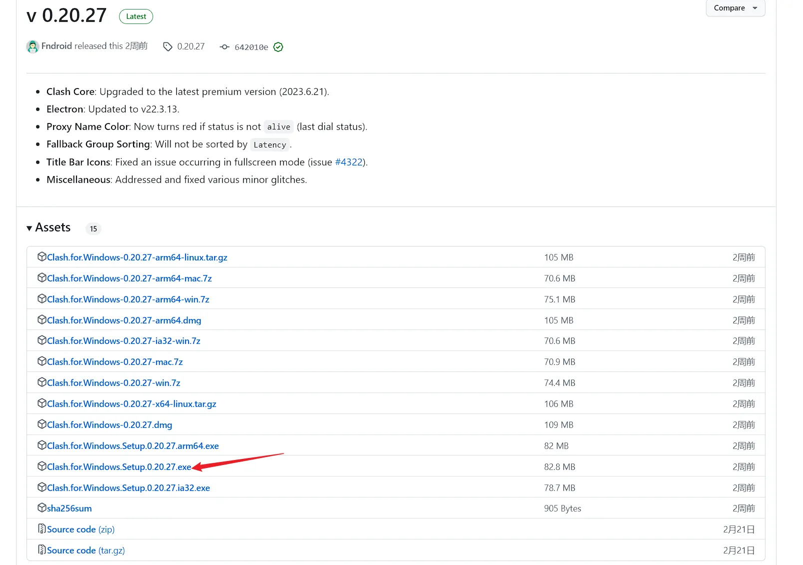

一般的电脑建议选择后缀为版本号+.exe的版本下载,这是安装版本,更加方便使用,比如这个。
下载安装下载安装

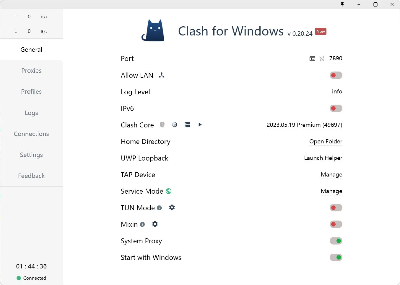

General(常规):
    • Port、So​cks Port;分别为 HTTP、So​cks 代理端口,点击方框图案可以打开一个配置了代理的命令行窗口,点击端口数字可以复制该命令;本机其余软件可以使用127.0.0.1:7890来代理。
    • Allow LAN:启用局域网共享代理功能;本局域网其余设备可以使用windows电脑的内网IP后面加上:7890来代理。
    • Log Level:日志等级;
    • IPV6:是否启动IPV6;建议不启用。
    • Cl​ash core:Cl​ash内核;可以自己安装新的内核支持V​LESS等协议,但是使用不方便而且需要自己写yaml,不建议更换。
    • Home Directory:点击下方路径直达 C:\Users\用户名\.config\Cl​ash 文件夹;
    • UWP Loopback :可以用来使 UWP 应用解除回环代理限制;
    • Tap Device :安装 cfw-tap 网卡,可用于处理不遵循系统代理的软件(实际启动 tap 模式需要更改配置文件);
    • Service mode:开启TUN模式需要安装虚拟网卡,点击右侧manage然后点击install可以安装插件。
    • Tun mode:对于不遵循系统代理的软件,TUN 模式可以通过虚拟网卡接管其流量并交由 Cl​ash 处理
    • mixin:向所有配置文件中注入公共属性设置
    • System Proxy:启用系统代理;
    • Start with Windows:设置开机自启;

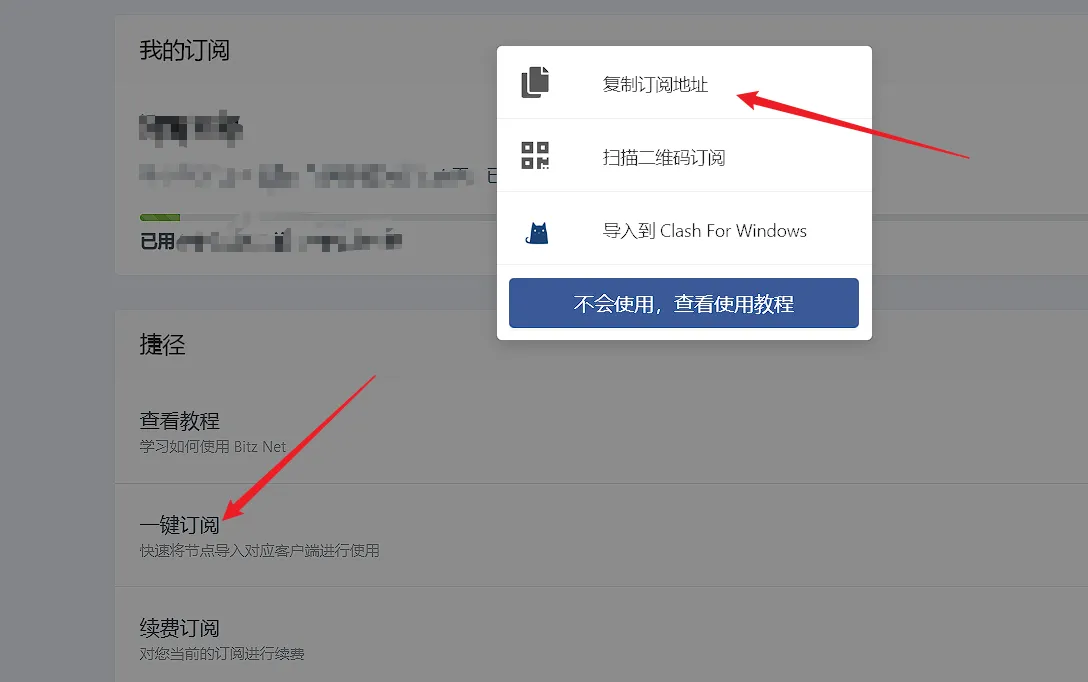

2.1 导入订​阅
请先在机场官网复制 Cl​ash(R)订​阅链接,如果是V2B的面板,请点击复制订​阅。

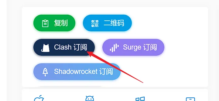

或者直接使用,一键导入订​阅,网页会跳转到你的Cl​ash软件并自动导入和更新
如果你使用的机场没有Cl​ash订​阅复制地址或者你不满足于机场默认的分流规则可以使用订​阅转换

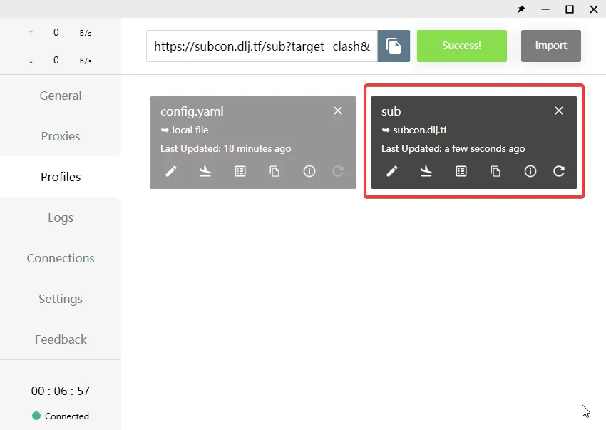

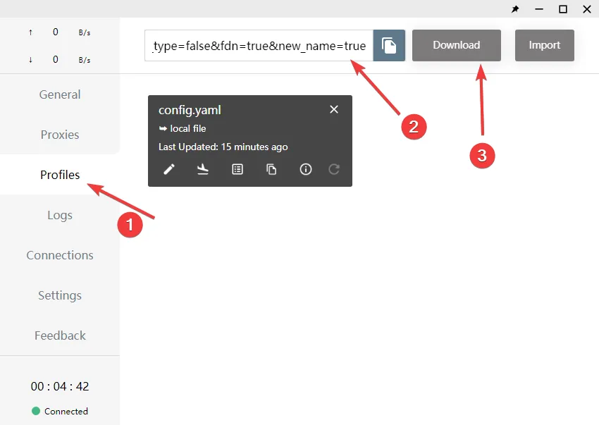

回到Cl​ash界面,点击页面左侧的「Profiles」, 在顶部输入栏输入复制的 Cl​ash 订​阅链接 ,然后点击「Download」按钮。
IMG_260
等待一段时间,如果配置文件拉取成功。会看到绿色提示信息「Success!」,并且可以看到一个新增的配置文件:
IMG_261

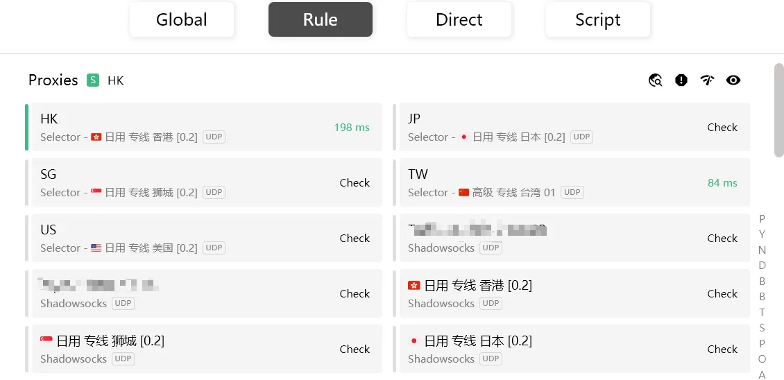

2.2 选择节​点

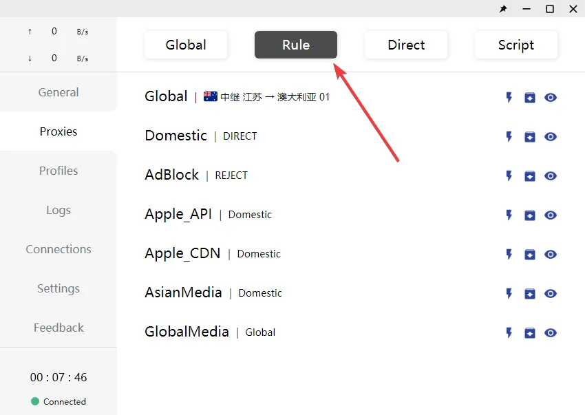

左键点击新增的配置文件来切换到该配置,然后点击「Proxies」标签页来切换接入点,将顶部的出站模式选择为「Rule」。
此模式下你的网络访问请求将通过 Cl​ash for Winows 进行 分流代理 。
IMG_262
上方的模式中,「Rule」是使用配置文件的规则来配置代理,「GLOBAL」是全局代理,所以网站都走代理。「Direct」是直连,不适用代理。
在「Proxy」策略组中选择所想要使用的节​点。Proxy 策略组是用于访问国际网络的默认策略,在不进行其他修改的情况下,所有国际网络的访问都通过 Proxy 策略组中选择的接入点进行。如果没有Proxy 策略组,可能是默认访问,或者是分地区的默认访问。
Cl​ash的复制情况很多,可能你的Proxy 策略组中的节​点并不是一个节​点,而是可以选择其余的策略组,在其余的策略组中可以选择默认节​点,比较复杂,如图。

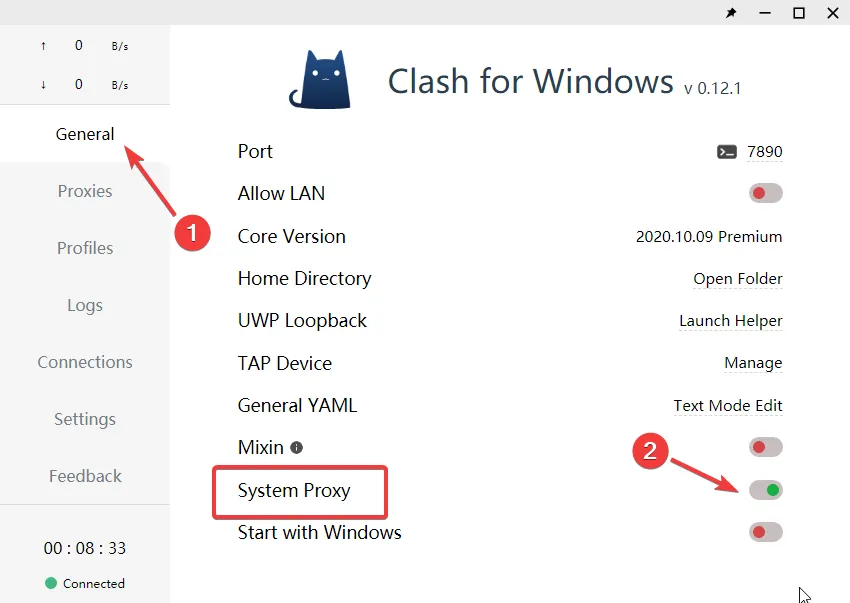

2.3 开启系统代理
返回到「General」部分,将「System Proxy」的开关更改为绿色状态即可开始使用。此外,建议将「Start with Windows」也更改为绿色来让 Cl​ash for Windows 在开机时自动启动。
2023/7/42023/7/4

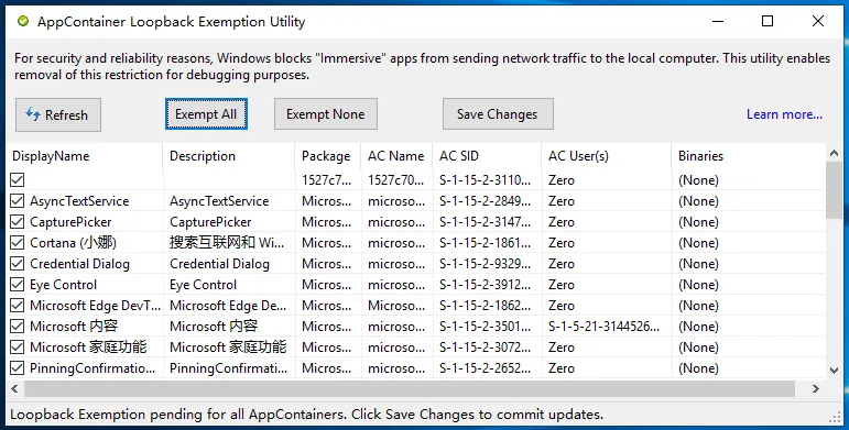

3.1 UWP应用
UWP应用,例如windows应用商店以及在商店中下载的软件都是属于UWP应用。在 Windows 10 中,微软出于安全性考虑,不允许 UWP 应用访问本地回环地址,这导致 UWP 应用无法直接使用代理,需要其他工具来破除这一限制。
如需使用 UWP 应用,还需要返回到「General」部分点击「UwpLoopback」来为 UWP 应用启用本地回环代理。IMG_265
打开后一般直接点击 Exempt All 勾选所有 UWP 应用,然后点击 Save Changes 即可。请注意安装新的 UWP 应用后需要重新设置。

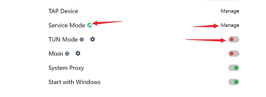

启动 TUN 模式需要进行如下操作:
  1. 点击General中Service Mode右边Manage,在打开窗口中安装服务模式,安装完成应用会自动重启,Service Mode 右边地球图标变为绿色即安装成功
  2. 点击General中TUN Mode右边开关启动 TUN 模式
